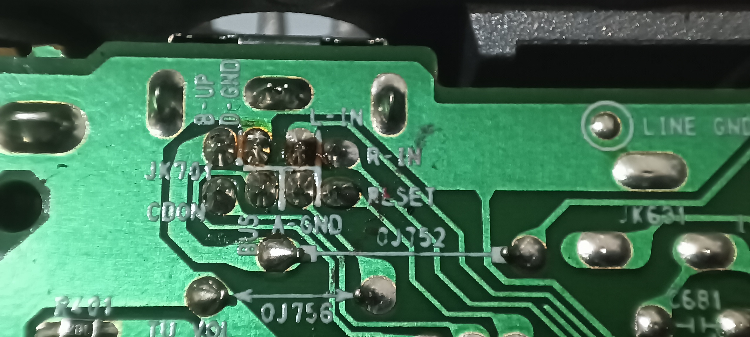

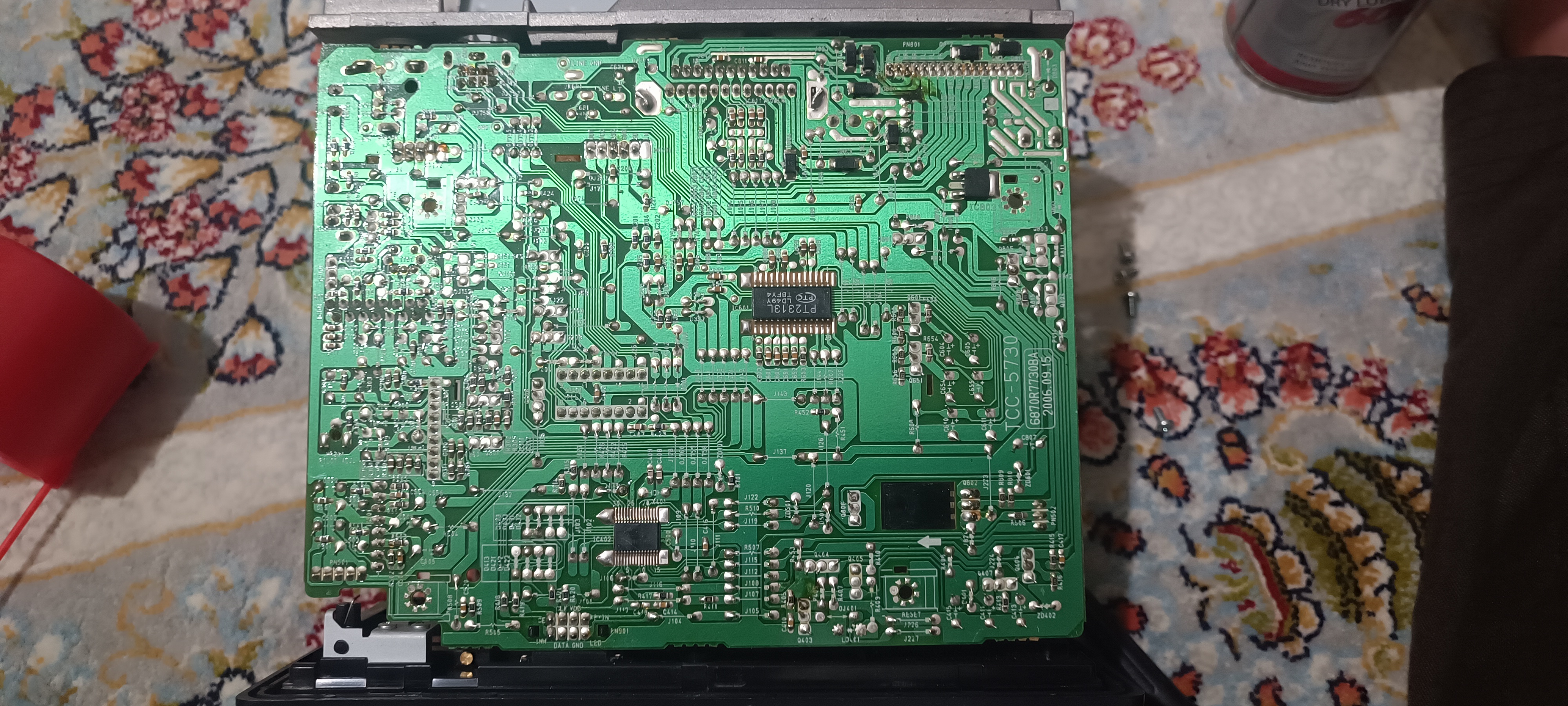

      سلام ممنون???? از جواب و راهنمایتون چطور میتونم عکس برد رو براتون بفرستم گزینه ارسال عکس رو پیدا نکردم عکس ها از پشت برد و داخل هست از روی پایه های آی سی ها هم باکیفیت عکس دارم ولی زیاد وارد نیستم دقیق پیدا کنم

            ​​​​​​آدرس عکس ها در آپلود سنتر
            اگه لازم بود بگید تا عکس های بیشتری بزارم

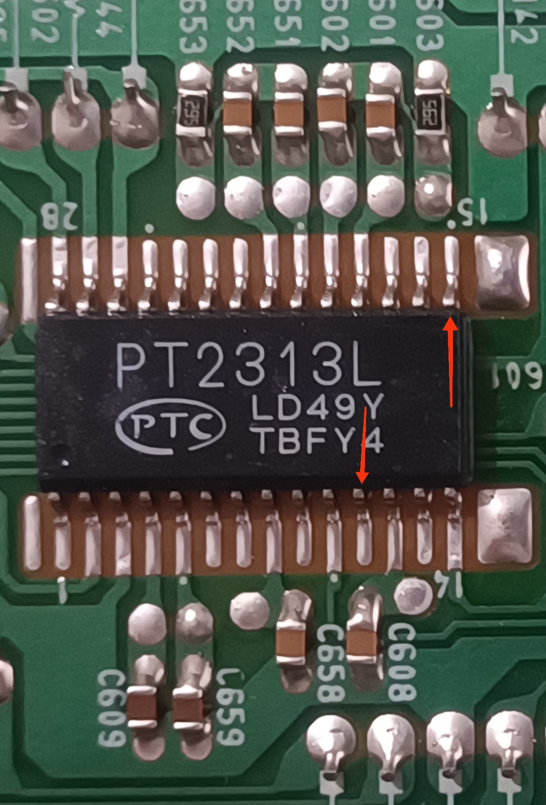

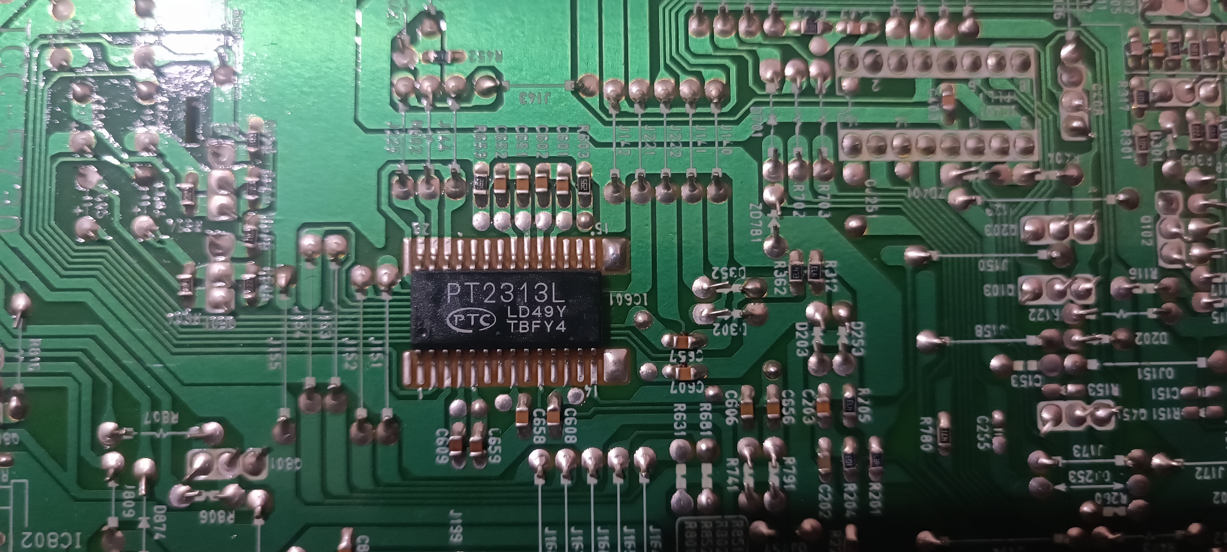

              عکس از پشت برد بگذارید .... و کمی هم واضح تر باشد ....
              اما با این عکسا بنظر بنده بهترین راه این چیزی است که میگویم.
              باید از یکی از امکانات دستگاه گذشت کنید.... یا کاست یا رادیو ....
              اگر از کاست گذشت کنید باید خروجی پری هد ضبط را که میرود به آی سی PT2313L را قطع کنید و بجایش خروجی صدای L و R ماژول را اعمال کنید.... (اما باید با یکچیزی یا یک کلک هم مود دستگاه را به روی کاست ببریم....)( پایه 9 و 13 PT2313L)
              اگر از رادیو میخواهید گذشت کنید باید تیونر دستگاه یا آی سی تیونر را پیدا کنیم.... ولتاژش را قطع کنیم تا صدای فششش پس زمینه اذیتمان نکند! سپس خروجی صدای ماژول را به خروجی تیونر یا آی سی تیونر بدهیم که بازم هم به میکرو پروسسور معروف و دوست داشتنی PT2313L میرود!!! (پایه 11 و 15 PT2313L)
              البته راه های نامناسب و تهاجمی دیگر هم هست که به شخصه تاییدش نمیکنم....

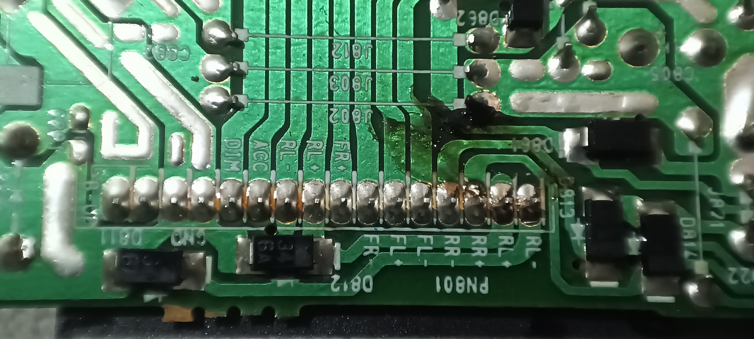

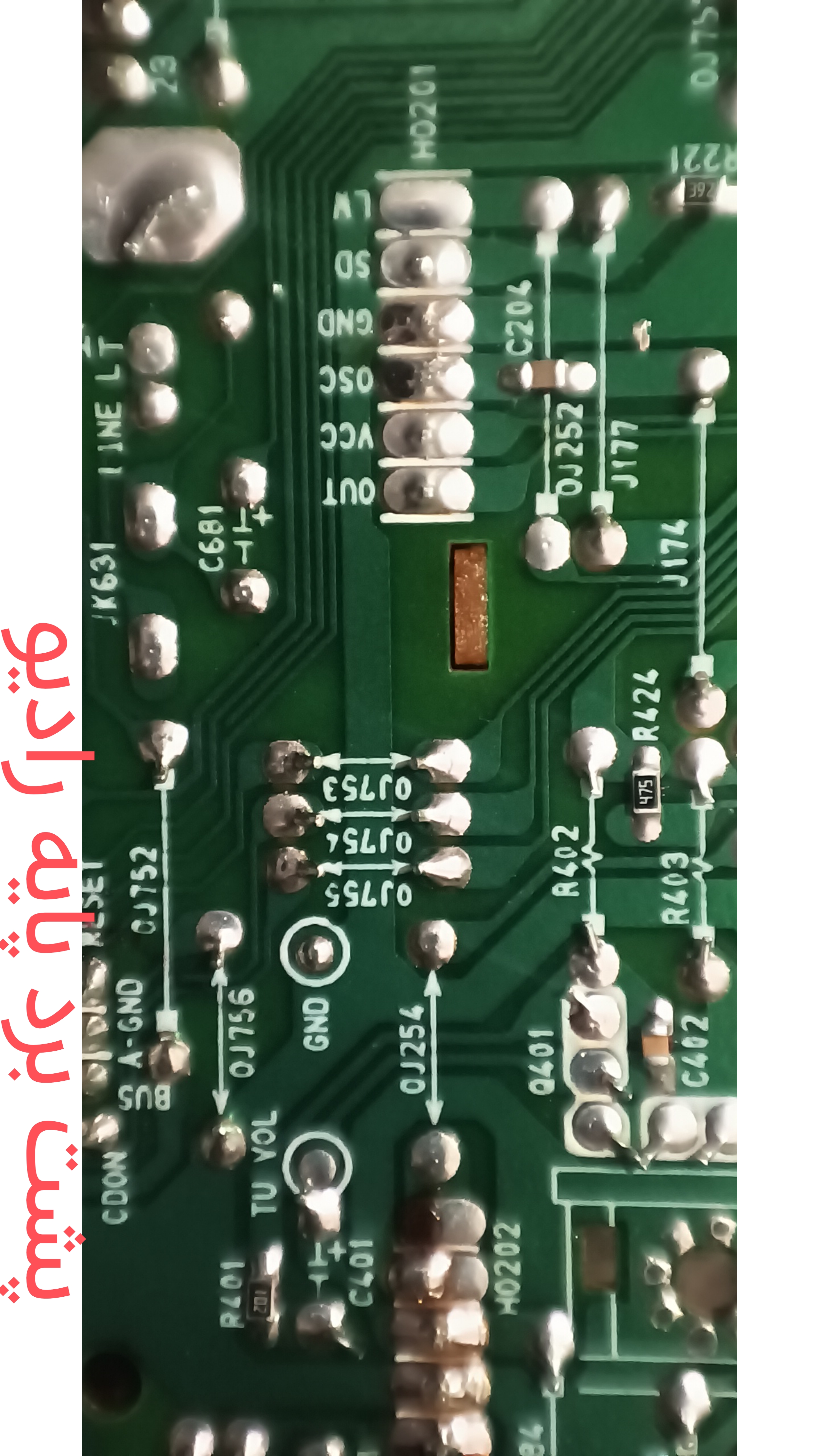

                سلام عکس جدید
                کاست میخام دست نخوره ،رادیو قطع بشه موردی نداره اگه روی عکس بگید کدوم قسمت رو باید قطع کنم و سیم های ماژول رو وصل کنم چه صدای چپ و راست و چه برق ،

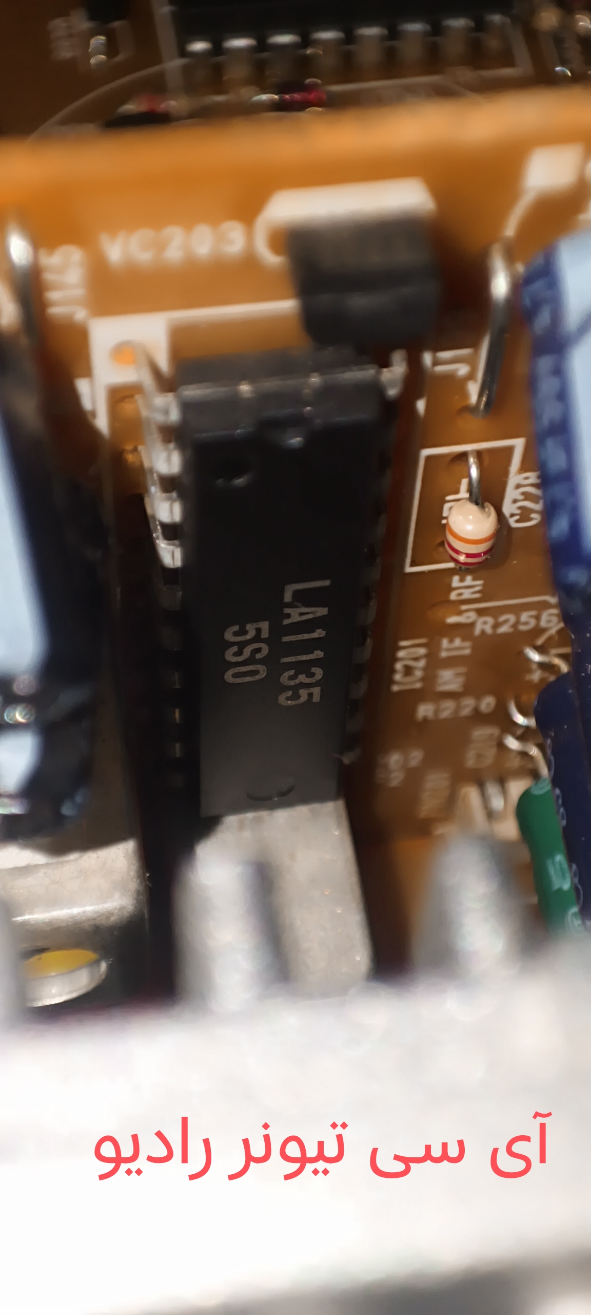

                  عکس آی سی رادیو عکس پایه های اونم میزارم

                    درود...
                    خب هرچیزی که به پایه 11 و 15 آی سی pt2313 میرود را قطع کنید و فقط خروجی ماژول را به پایه 11 و 15 بدهید .
                    برای تغذیه ماژول هم میتوانید یک کلید از سیم acc پشت پخش بگذارید و سر راهش از 7808 و خازن 1000 میکروفاراد 25 ولت استفاده کنید....
                    از این پس هر موقع پخش در مود رادیو قرار بگیرد صدای ماژول پخش میشود و کیفیت خوبی دارد....

                        سلام تو عکس پایه 11 و 15 ظاهراً به هیچ جا وصل نیست و مسیری نداره که بخوام قطع کنم؟!

                          درود...
                          سایر پایه های ورودی آی سی را چک کنید...
                          پایه 10 و 14 به کدام سمتی میروند؟؟
                          ظاهرا در پخش شما انتخاب ورودی به دست آی سی کنترلر صدا نمیباشد.... باید روی همان تیونر کار کنیم...
                          آیا نام های لازم کنار پایه های تیونر نوشته شده؟؟ برای مثال gnd و 8v و ...؟؟

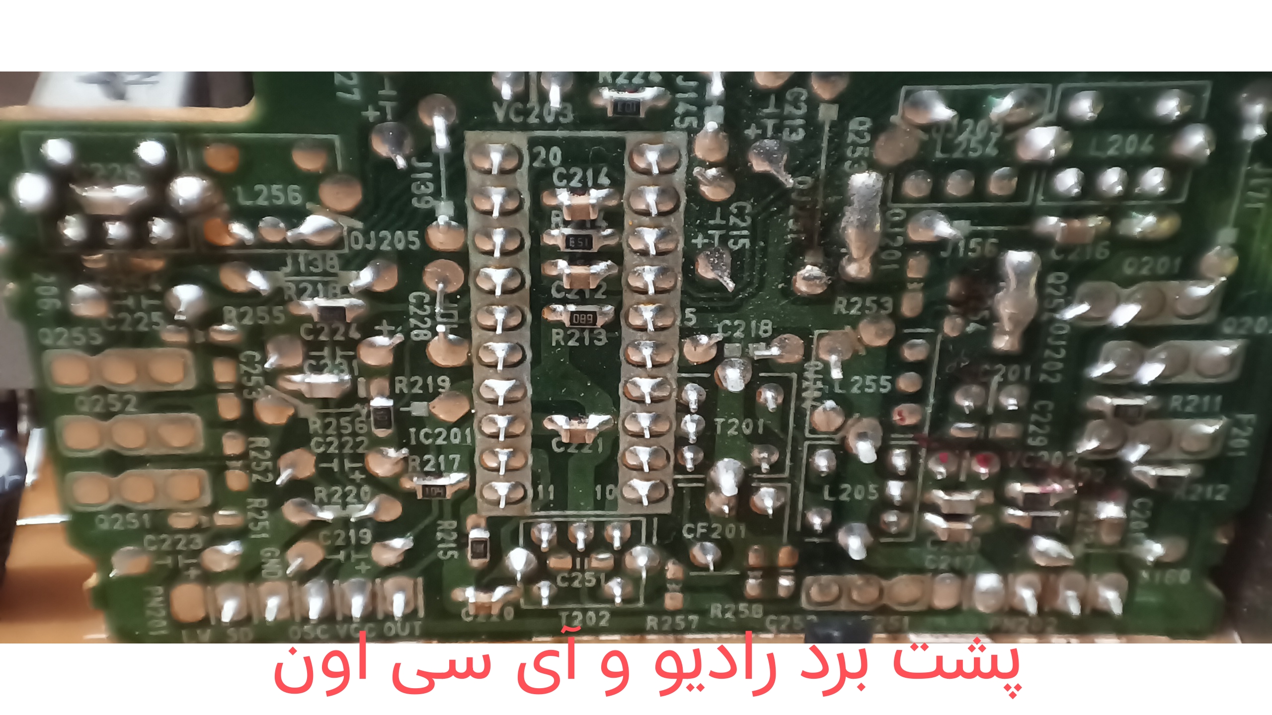

                            ​​​​​​پایه های تیونر رو با اهم متر چک میکنم ولی V8 ننوشته تو عکس مشخصه OUTوVCCوOSDوGNDوSDو LW نوشته سمت دیگر هیچ نوشته نداره تو یکی از عکسها پایهاش مشخصه ولی در اولین فرصت چک میکنم اطلاع رسانی میکنم

                              درود...
                              چک کنید ولی بنده تصور میکنم که به آی سی سلکتور خود پخش رفته است و کاری هم نمیتوان کرد....
                              و اما تیونر.... پایه vcc رو قطع کنید تا ولتاژ تیونر قطع شود و صدای پس زمینه رادیو بیوفتد .... بلندگو هارا به پخش وصل کنیدو ولوم پخش را زیاد کنید و با یک پیچ گوشتی ساعتی یا نازک به دانه دانه پایه های تیونر بزنید تا خروجی صدای تیونر را پیدا کنید(با انجام اینکار صدای نویز یا ویز ویز از بلندگو پخش میشود!!).... هر وقت خروجی L و R تیونر را پیدا کردید یعنی میتوانید ماژول را به این خروجی ها متصل کنید...
                              فقط مراقب باشید که اتصال کوتاهی موقع انجام اینکار ایجاد نکنید و پخش خراب نشود...
                              برق ماژول هم که توضیح دادم چجوری تامین کنید...
