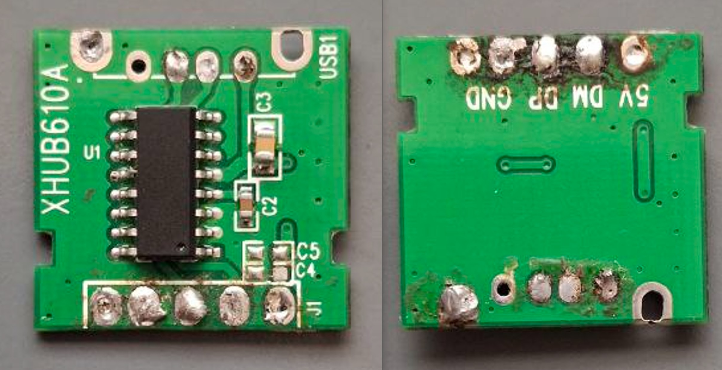

    سلام دوستان من یک عدد کابل USB ده متری خریدم برای متصل کردن کامپیوتر به کنترلر CNC که در انتهای کابل یک ماژول تقویت سیگنال یا رپیتر گذاشته بودند که عالی کار میکرد اما IC ماژول خیلی داغ میکرد و CNC هم مداوم حدود روزی 5 ساعت وصل بود و مداد در حال ارسال اطلاعات
    متاسفانه به دمای ماژول اهمیت ندادم (با یدونه هیتسینک احتمالا مشکل حل میشد ) و IC خراب شد
    الان که ماژول رو نگاه میکنم فقط یدونه IC هست و 2 عدد SMD خازن که روی IC هیچ کدی نیست اما روی ماژول کد هست که داخل اینترنت سرچ میکنم هیچی نمیاره توی سایت های خارجی و ایرانی
    لطفا اگه میتونید راهنماییم کنید که IC رو چطور تعویض کنم ممنون​

    با سلام،
    این آیسی های بی اسم و نشان چینی معمولا به شکل سفارشی و انحصاری ساخته میشن.
    و گیر آوردنشون در بازار سخت یا غیر ممکنه.
    آیسی های معروفتری که کار مد نظر شما رو انجام میدن شامل ISOUSB111 و TUSB2E22 میشن.

      بله ممنون اما من فکر نکنم IC هایی که معرفی کردید رو بشه توی همچین برده ساده ای جایگذین کرد به قول شما سفارشی ساخته شدن
      یکی از دوستام هم این ماژول رو انتهای کابلش داشت اما خیلی پیشرفته تر و پیچیده تر بود عکس اون مورد رو هم میزارم
          این یکی انگار آیسی هاب USB هست که صرفا از یک پورتش استفاده شده.
                ولی از آیسی مورد استفاده هیچ اطلاعاتی ( دیتاشیت ) در دسترس نیست.
                دقیقا منم کمی راجبش تحقیق کردم متوجه شدم IC هاب سیگنال رو هم تقویت میکنه
                توی کمد 2 تا از این هاب USB های بی کیفیت داشتم باز کردم دیدم دقیقا همون مدار و IC هست تازه یکیش هم اکتیو بود همین 2 تارو میخام توی هر 5 متر بزارم روی همون کابل قبلیه که فقط یدونه تهش گذاشته بود
