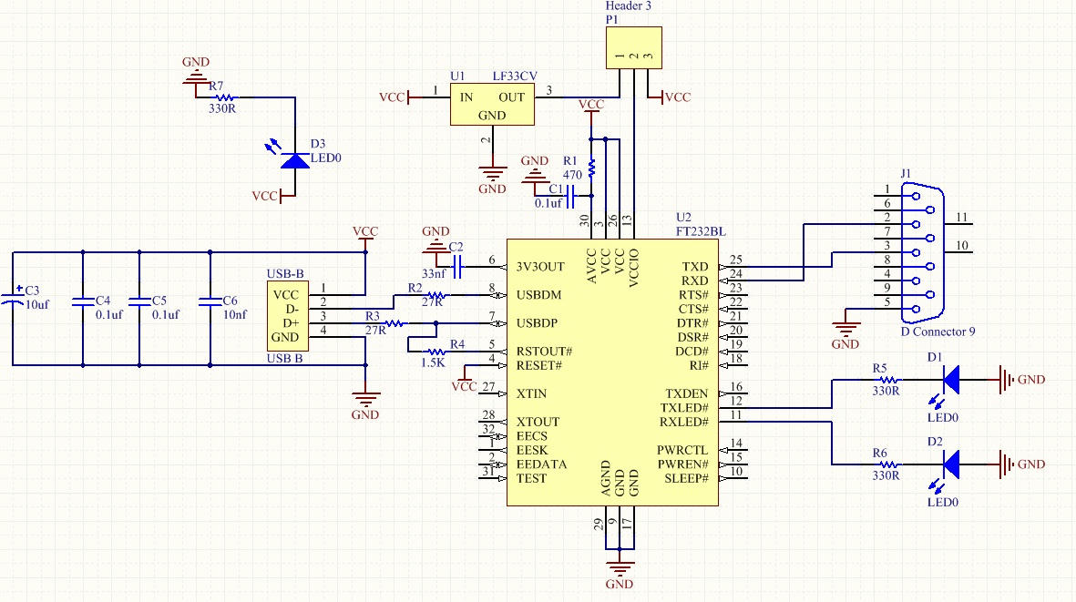

    یه مدار ft232 بستم اما وقتی میزنم به کامپیوتر کار نمیکنه
    کامپیوتر نمیشناسدش . تو devise maneger میاد با یه علامت ! اما هر کاری میکنم راه نمیوفته . درایورشم از http://www.ftdichip.com/Drivers/VCP.htm گرفتم هم ستاپش هم زیپش اما نمیشناسه . ممکن D+ و D- رو اشتباه زده باشم ؟ یا چیزی کم هست ؟

          سخت افزار همه جاش متصل مگر اینکه چیزی رو تو پرو تل از قلم اتداخته باشم . عکس مدار پروتل رو گذاشتم میشه یه نگاه بندازید

                  http://www.mediafire.com/view/4qjbyr7dhcy3uh6 این لینکشه

                    مشکلیه نداره جز ال ای دی ها که بر عکسه!!
                    شاید مشکل از لحیم و خود برد باشه؟

                      ال ای دی ها لو اکتیون
                      power test powercntrol به جایی وصل نیست مورد نداره ؟ کریستالم نداره
                      برد سالمه 20 بار کل ترکها و لحیمارو مولتی متر گرفتم

                        power test powercntrol باید به 3.3 ولت بره. کریستال نمیخواد.
                        دیتاشیتا چک کنین: http://www.ftdichip.com/Support/Documents/DataSheets/ICs/DS_FT232BL_BQ.pdf

                            سلام دوست عزیز تا اونجا که یادمه BM یه کریستال 6M میخواد بین پایه 27 و 28
                            البته این نوع راه اندازیش خیلی دردسر داشت نوع RL خیلی راحتتر و بدون هیچ قطعه دیگه مثل کریستال راه اندازی میشه
                            راستی Ferrite bead هم خیلی تاثیر داره اگه دارین بگذارید

                              power cntr رو گقته به Gnd . زدم نشد !
