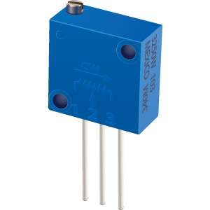

              ممنون دوست عزیز: مولتی ترن اش به شکل زیر هست: لینک را نگاه کنید: دیتاشیت نداره گمان کنم!

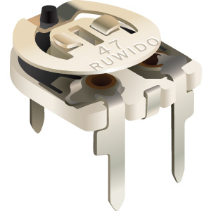

                            دوستان: ایا پتانسیمتر و ولوم و مولتی ترن از نظر فوت پرینت و ظاهر شماتیکی شان یکی هستند؟
                            مثلا توی عکس زیر: pot ایا همان ولوم هست؟
                            سپاس
                            دیدگاه
                              پاسخ : کتابخانه و فوت پرینت قطعات برای طراحی مدارچاپی
                              مولتی ترن:
                              مولتی ترن یک مقاومت متغیر شبیه به پتانسیومتر اما بسیار دقیق تر است .پتانسیومتر معمولی برای رفتن از مینیمم به ماکزیمم مقدار، 0.75 دور می زنه اما مالتی ترن 10 دور. برای همین میشه مقدار رو دقیقتر تنظیم کرد.در قسمت بالای پیچ فلزی خیلی کوچکی وجود دارد که با چرخاندن آن مقدار مقاومت تغییر می کند.

                                پتانسیومتر (به انگلیسی: Potentiometer
                                پتانسیومتر یک مقاومت سه پایانه با یک اتصال یا دکمه متحرک قابل تنظیم برای تقسیم ولتاژ است. اگر تنها دو ترمینال استفاده شود (یک سمت و جاروب کن) به عنوان یک مقاومت متغیر یا رئوستات عمل میآ‌کند.
                                پتانسیومترها معمولا برای کنترل دستگاهآ‌های الکتریکی مانند کنترل صدا در تجهیزات صوتی استفاده میآ‌شود. پتانسیومتر هم چون یک مقاومت متغیر عمل می کند.
                                [glow=red,2,300]پتانسیومترها به طور مستقیم برای کنترل قدرت قابل توجه (بیش از یک وات) به ندرت استفاده میآ‌شوند[/glow]، توان تلف شده در پتانسیومتر با توان در بار کنترل شده مقایسه میآ‌شود.
                                در عوض از آن ها برای تنظیم سطح سیگنال آنالوگ (مانند کنترل صدا در تجهیزات صوتی)، به عنوان کنترل ورودی مدارهای الکترونیکی استفاده میآ‌شود. برای مثال دیمر (تیره کننده) نورلامپ از پتانسیومتر، برای کنترل سوییچینگ ترایاک استفاده میآ‌کند.
                                پتانسیومتر از یک المان مقاومتی دوار که درون محفظه ای قرار گرفته ، تشکیل شده است . این المان مقاومتی ممکن است به صورت سیمی ، لایه ای و یا کربنی باشد . دو ترمینال به دو انتهای این المان مقاومتی متصل است که مقدار مقاومت بین این دو ترمینال همواره ثابت و برابر مقدار اهمی المان مقاومتی است . بین این دو ترمینال ، یک ترمینال دیگر وجود دارد که به یک کنتاکت متحرک متصل است و این کنتاکت متحرک می تواند بر روی المان مقاومتی حرکت کند و سبب تغییر مقاومت بین ترمینال وسط و هر یک از ترمینال های کناری گردد . برای حرکت کنتاکت متحرک بر روی المان مقاومتی ، انتهای المان مقاومتی را به یک ولوم و یا به یک صفحه شیاردرا که توسط پیچ گوشتی قابل حرکت است متصل می کنند.
