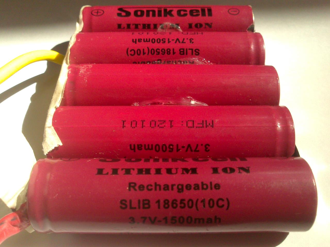

                  این باتری 3500mah واقعا 3500mah نیست. اگه کسی خریده میتونه جلد باتری رو بکنه تا زیرش آمپر ساعت واقعی باتری رو ببینه
                  به نظر من بهترین باتری باتری sonikcell هستش. چون هم آمپر ساعتش واقعیه هم c بالایی داره.
                  اینم عکسش:
                  c این باتری 10 هستش که یعنی این که 10 برابر آمپر ساعتش به صورت مداوم میتونه جریان بده. یعنی این باتری تا 15 آمپر رو به صورت مداوم میتونه بده.
                  اما بقیه باتری ها اکثرا 1.5c هستند.
